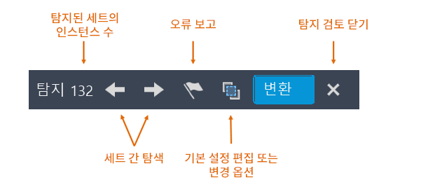

탐지 검토 도구막대
탐지된 객체 세트를 탐색하고 관리할 수 있는 다양한 옵션 및 컨트롤을 표시합니다.
도구막대 명령 및 옵션
검토 모드에서는 도면 영역의 맨 위에 탐지 검토 도구막대가 표시됩니다.
다음과 같은 컨트롤을 사용할 수 있습니다.
세트 색인
탐지된 총 세트 수와 함께 현재 세트 번호를 표시합니다.
이전 또는 다음
이전 또는 다음 세트를 강조 표시하여 탐지된 객체를 효율적으로 검토할 수 있습니다.
보고서
탐지된 객체의 현재 세트 내에 잠재적 오류 리스트를 표시합니다. 이러한 오류를 보고하면 기능의 성능과 정확도가 지속적으로 개선됩니다.
기본 옵션
기본 객체를 편집하거나 변경할 수 있는 옵션을 표시합니다.
블록 정의를 위한 새로운 기본 객체를 선택합니다.
근처 도면요소를 추가하거나 제거하여 기본 객체를 수정합니다.
변환
강조 표시된 인스턴스를 블록으로 변환하는 데 사용할 수 있는 변환 대화상자를 표시합니다.
검토 종료
탐지 도구막대를 닫고 탐지 검토를 종료합니다.
