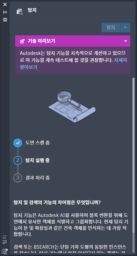

탐지 팔레트
DETECT(명령)
탐지 팔레트는 도면을 스캔하고 식별된 객체를 블록 변환으로 검토하는 옵션을 제공합니다.
탐지
객체 탐지 프로세스를 시작합니다.
주: 탐지 정확도를 향상시키고 올바른 치수로 객체를 올바르게 정렬하려면 탐지를 시작하기 전에 도면을 실제 단위로 설정하는 것이 좋습니다.
객체 검토
탐지 검토 모드를 활성화하고 탐지 도구막대를 표시합니다.
