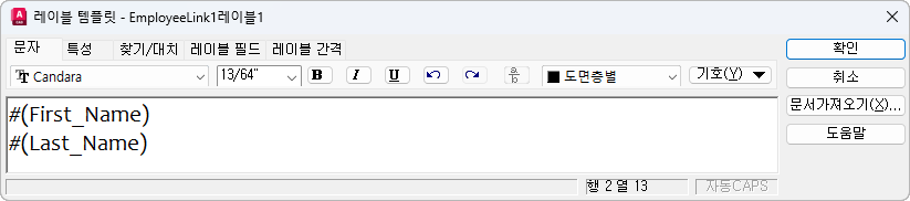

문자 탭
키보드에서 입력한 문자 또는 가져온 문자의 문자 형식을 조정합니다.
글꼴
새 문자의 글꼴을 지정하거나 선택한 문자의 글꼴을 변경합니다.
높이
새 문자의 문자 높이를 도면 단위로 설정하거나 선택한 문자의 높이를 변경합니다. 기본 값은 현재 문자 스타일을 따릅니다. 현재 문자 스타일에 고정 높이가 없으면 TEXTSIZE 시스템 변수에 저장된 값이 문자 높이가 됩니다.
굵게
새 문자 또는 선택한 문자에 대해 굵은 활자체 형식을 켜거나 끕니다 이 옵션은 트루타입 글꼴을 사용하는 문자에만 사용할 수 있습니다.
기울임꼴
새 문자 또는 선택한 문자에 대해 기울임꼴 형식을 켜거나 끕니다 이 옵션은 트루타입 글꼴을 사용하는 문자에만 사용할 수 있습니다.
밑줄
새 문자 또는 선택한 문자에 대해 밑줄 표시를 켜거나 끕니다.
명령 취소
문자 내용 또는 문자 형식의 변경 등과 같은 작업을 취소합니다. Ctrl+Z 키를 사용할 수도 있습니다.
명령복구
문자 내용 또는 문자 형식의 변경 등과 같은 작업을 복구합니다. Ctrl+Y 키를 사용할 수도 있습니다.
스택, 비스택
선택한 문자에 스택 문자가 포함된 경우 스택된 문자(예: 분수)를 작성합니다. 또한 이미 스택된 문자를 선택하면 문자를 비스택화합니다. 스택 문자인 탈자 기호(^), 슬래시(/) 및 파운드 기호(#)가 사용되면 스택 문자의 왼쪽에 있는 문자가 오른쪽에 있는 문자 위에 스택됩니다.
기본적으로 탈자 기호가 포함된 문자는 왼쪽 자리맞추기된 공차값으로 변환됩니다. 슬래시(/)가 포함된 문자는 중심 자리맞추기된 분수로 변환됩니다. 이 때 슬래시는 길이가 더 긴 문자열과 같은 길이의 수평 막대로 변환됩니다. 파운드 기호(#)가 포함된 문자는 두 문자의 높이까지 대각선 막대로 분리된 분수로 변환됩니다. 대각선 분수 막대의 위쪽에 있는 문자는 맨 아래 오른쪽에 정렬되고 대각선 막대의 아래쪽에 있는 문자는 맨 위 왼쪽에 정렬됩니다.
문자 색상
새 문자의 색상을 지정하거나 선택한 문자의 색상을 변경합니다.
해당 문자가 위치한 도면층에 연관된 색상(ByLayer) 또는 해당 문자가 포함된 블록의 색상(ByBlock)을 문자에 지정할 수 있습니다. 색상 리스트에 있는 색상 중 하나를 선택하거나 기타를 클릭하여 색상 선택 대화상자를 열 수도 있습니다.
기호
기호나 끊기지 않는 빈 칸을 커서 위치에 삽입합니다. 기호는 수동으로 삽입할 수도 있습니다. 기호 및 특수 문자를 참고하십시오.
일반적으로 사용되는 기호들이 하위 메뉴에 나열됩니다. 기타를 클릭하여 문자표 대화상자를 표시합니다. 이 대화상자에는 시스템에서 사용할 수 있는 각 글꼴의 전체 문자 세트가 들어 있습니다. 문자를 선택하고 선택을 클릭하여 해당 문자를 복사할 문자 상자에 배치합니다. 사용하려는 문자를 모두 선택한 후, 복사를 클릭하고 대화상자를 닫습니다. 레이블 템플릿 대화상자에서 마우스 오른쪽 버튼으로 클릭하고 붙여넣기를 클릭합니다.
AutoCAD 2000 이상의 릴리즈에서 제공하는 SHX 글꼴 및 상응하는 트루타입 글꼴을 이용하여 유로 화폐 기호를 사용할 수 있습니다. 키보드에 유로 화폐 기호가 없으면 Alt 키를 누른 상태로 숫자 키패드에서 0128을 입력합니다.
수직 문자에서는 기호가 지원되지 않습니다.
주: 대화상자에서는 지름 기호가 %%c로 표시되지만 레이블에서는 정확하게 표시됩니다. 2바이트 운영 체제에서 끊기지 않는 빈 칸을 사용할 수 없습니다.

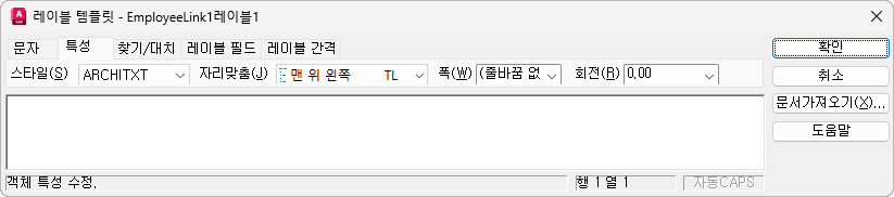

특성 탭
전체 레이블 템플릿에 적용되는 특성을 조정합니다.
스타일
문자 스타일을 레이블에 적용합니다. 현재 스타일은 TEXTSTYLE 시스템 변수에 저장됩니다. 기존 레이블 템플릿에 새 스타일이 적용되면 글꼴, 높이 및 굵게/기울임꼴 속성의 문자 형식이 재지정됩니다. 스택, 밑줄 및 색상 속성은 새 스타일이 적용된 문자에 그대로 유지됩니다. 뒤로 또는 거꾸로 효과를 가진 스타일은 적용되지 않습니다. 수직 효과를 갖도록 정의된 스타일이 SHX 글꼴에 적용되는 경우, 문자는 레이블 템플릿 대화상자에서 수평으로 표시됩니다.
자리맞추기
레이블에 대한 자리맞춤 및 정렬을 설정합니다. 맨 위 왼쪽이 기본 설정입니다. 행 끝에 입력된 빈 칸은 문자의 일부로 포함되어 행의 자리맞추기에 영향을 줍니다. 문자는 왼쪽 및 오른쪽 문자 경계와 관련해서는 중간 자리맞추기, 왼쪽 자리맞추기 또는 오른쪽 자리맞추기됩니다. 문자는 맨 위 및 맨 아래 문자 경계를 기준으로 중간 정렬, 맨 위 정렬 또는 맨 아래 정렬됩니다. 9개 자리맞추기 옵션에 대한 설명은 MTEXT 명령행을 참고하십시오.
폭
새 문자 또는 선택된 문자의 단락 폭을 설정합니다. 줄바꿈 없음 옵션은 한 행만 만듭니다. 개별 문자의 폭은 이 옵션의 영향을 받지 않습니다.
회전
레이블의 회전 각도를 현재 각도 측정 단위(도, 라디안 또는 그래드)로 설정합니다.

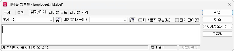

찾기/대치 탭
지정한 문자열을 레이블 템플릿에서 검색하여 새 문자로 대치합니다.
찾기
찾을 문자열을 정의합니다.
찾기 버튼
찾을 내용에 있는 문자열의 검색을 시작합니다. 검색을 계속하려면 찾기 버튼을 다시 클릭합니다.
대치할 내용
찾을 내용에 있는 문자열을 대치할 문자를 정의합니다.
대치 버튼
강조된 문자를 대치할 내용에 있는 문자로 대치합니다.
대소문자 구분
찾을 내용에 있는 문자와 모든 대소문자가 일치하는 문자만 찾습니다. 이 옵션을 선택 취소하면, 대소문자 일치에 상관없이 지정한 문자열과 일치하는 문자열을 찾습니다.
전체 단어
찾기 상자의 문자가 단일 단어일 때 일치시킵니다. 다른 단어의 부분인 문자는 무시합니다. 이 옵션을 선택 취소하면, 문자열이 한 단어이든 또는 다른 단어의 부분이든 상관 없이 일치하는 문자열을 찾습니다.

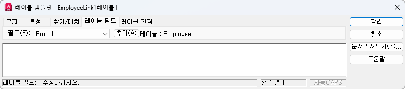

레이블 필드 탭
이 템플릿을 기초로 레이블을 작성할 때 표시될 데이터베이스 테이블 필드를 지정합니다.
필드
레이블에 포함할 수 있는 현재 데이터베이스 테이블의 사용 가능한 필드 리스트를 표시합니다. 원본 테이블에서 포함시킬 수 있는 필드의 개수에는 제한이 없습니다.
추가
필드 리스트에서 선택된 필드를 레이블에 추가합니다.
테이블
현재 데이터베이스 테이블의 이름을 표시합니다.

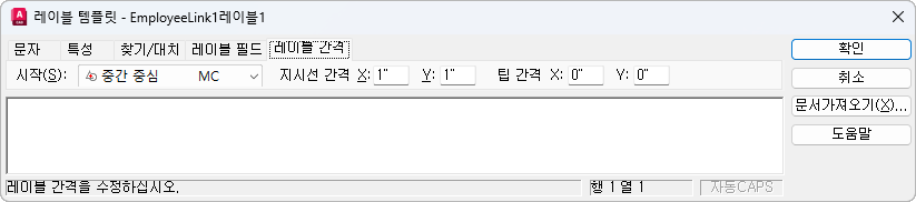

레이블 간격띄우기 탭
레이블 및 연관된 지시선 객체(부착된 레이블일 경우)의 삽입점을 위한 X 및 Y 좌표 간격을 정의합니다.
시작
지시선 객체의 시작점을 지정합니다. 이 점은 레이블이 부착된 그래픽 객체의 범위와 관련하여 정의됩니다. 독립적인 레이블은 연관된 지시선 객체를 갖고 있지 않기 때문에 시작 옵션은 독립적인 레이블에는 영향을 주지 않습니다.
지시선 간격
연관된 지시선 객체에 여러 줄 문자 객체의 X와 Y 간격띄우기를 지정합니다. 기본적으로 X와 Y 지시선 간격띄우기 옵션은 1로 설정되며, 이 값은 레이블 문자가 X와 Y 평면에서 지시선 객체의 끝으로부터 1 단위 만큼 간격이 띄어짐을 나타냅니다. 지시선 간격 설정은 부착된 레이블에만 적용됩니다.
끝 간격
부착된 레이블과 독립적인 레이블에 지시선 팁이나 레이블 문자 간격띄우기 값을 지정합니다. 부착된 레이블의 경우, 끝 간격은 지시선 객체의 끝에 시작 옵션에서 지정된 값으로부터 X 및 Y 간격을 지정합니다. 독립적인 레이블의 경우, 끝 간격은 레이블에 지정된 삽입점으로부터 X 및 Y 간격을 지정합니다.
