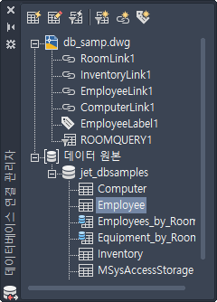

데이터베이스 연결 관리자를 열면 각 데이터베이스 및 데이터 객체의 오른쪽 아래 구석에 작은 빨간색 X자가 표시됩니다. X는 이들 객체가 현재 연결되어 있지 않음을 나타냅니다. 데이터베이스 또는 데이터 객체를 연결하려면 데이터베이스 연결 관리자에서 해당 객체를 두 번 클릭합니다.
데이터베이스 연결 관리자에는 다음 구성요소가 포함되어 있습니다.
데이터베이스 객체를 표시하고 조작합니다.
외부 데이터베이스 테이블을 읽기 전용 모드로 엽니다. 이 버튼은 트리 뷰에서 단일 테이블, 링크 템플릿 또는 레이블 템플릿이 선택되어 있지 않으면 사용할 수 없습니다.
외부 데이터베이스 테이블을 편집 모드로 엽니다. 이 버튼은 트리 뷰에서 단일 테이블, 링크 템플릿 또는 레이블 템플릿이 선택되어 있지 않으면 사용할 수 없습니다.
조회를 실행합니다. 이 버튼은 트리 뷰에서 조회가 선택되어 있지 않으면 사용할 수 없습니다.
새 조회 대화상자를 표시합니다. 이 버튼은 단일 테이블, 링크 템플릿 또는 조회가 선택되어 있지 않으면 사용할 수 없습니다. 조회가 선택되어 있는 경우 이 버튼을 사용하여 조회를 편집할 수 있는 조회 편집기를 표시할 수 있습니다.
새 링크 템플릿 대화상자를 표시합니다. 이 버튼은 단일 테이블 또는 링크 템플릿이 선택되어 있지 않으면 사용할 수 없습니다. 링크 템플릿이 선택되어 있는 경우 이 버튼을 사용하여 링크 템플릿을 편집할 수 있는 링크 템플릿 대화상자를 표시할 수 있습니다. 도면에 이미 정의된 링크를 가진 링크 템플릿의 경우에는 사용할 수 없습니다.
새 레이블 템플릿 대화상자를 표시합니다. 이 버튼은 단일 테이블, 링크 템플릿 또는 레이블 템플릿이 선택되어 있지 않으면 사용할 수 없습니다. 레이블 템플릿이 선택되어 있는 경우 이 버튼을 사용하여 레이블 템플릿을 편집할 수 있는 레이블 템플릿 대화상자를 표시할 수 있습니다.
현재 열려 있는 각 도면의 노드 및 시스템에 구성된 사용 가능한 모든 데이터 원본이 있는 데이터 원본 노드가 포함되어 있습니다.
