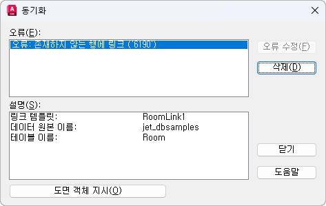

데이터베이스 연결 관리자에서 링크 템플릿을 마우스 오른쪽 버튼으로 클릭하고 동기화를 선택합니다.
원본 데이터베이스 테이블의 기본 구조를 변경하거나 원본 테이블을 새 위치로 이동하면 링크가 잘못될 수 있습니다. 이런 경우, 링크를 작성하는 데 사용된 링크 템플릿에 의해 지정된 구조는 더 이상 유효하지 않으며 링크 템플릿 및 연관 링크를 업데이트해야 합니다.
동기화 대화상자는 발견된 오류 리스트를 제공합니다. 원본 데이터베이스 테이블의 열 크기 조정 등의 오류는 동기화 대화상자에서 직접 수정할 수 있습니다. 존재하지 않는 레코드를 가리키는 링크 등의 다른 오류는 원본 데이터베이스 테이블에서 수정해야 합니다.
다음과 같은 옵션이 표시됩니다.
발견된 오류의 리스트를 표시합니다. 수정할 오류를 선택할 수 있습니다.
오류 리스트에서 선택된 오류에 대한 간략한 설명을 제공합니다.
현재 선택된 오류를 수정합니다.
잘못된 링크 템플릿 및 연관된 링크를 현재 도면에서 삭제합니다.
대화상자를 닫습니다.
현재 도면에서 잘못된 링크 템플릿과 연관된 모든 객체를 나타냅니다.
