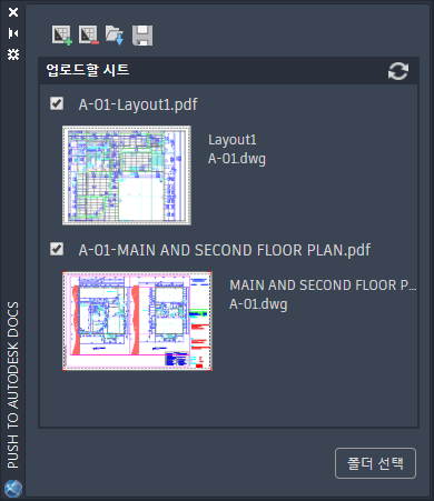

업로드할 시트
선택한 도면의 AutoCAD 배치를 나열합니다.
- 사용 가능한 시트 리스트에 배치를 추가할 도면 선택
- 시트 리스트에서 선택한 배치 제거
- 이전에 저장된 시트 리스트 로드
- 쉽게 검색할 수 있도록 현재 시트 리스트를 파일에 저장

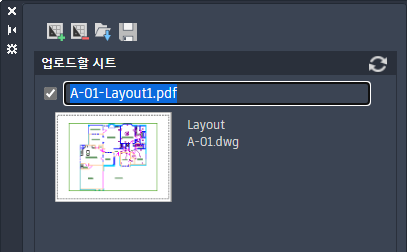

PDF 파일 이름
기본적으로 PDF 파일 이름은 <도면 이름>-<배치 이름>.PDF입니다. 내부에서 편집할 파일 이름을 클릭합니다.

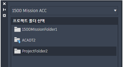

폴더 선택
Autodesk Docs에 사용 가능한 프로젝트를 표시합니다.
드롭다운 메뉴에서 프로젝트를 선택한 다음 해당 프로젝트 내의 폴더를 선택합니다. 확인을 클릭하여 선택한 배치를 PDF로 프로젝트의 폴더에 업로드합니다.
