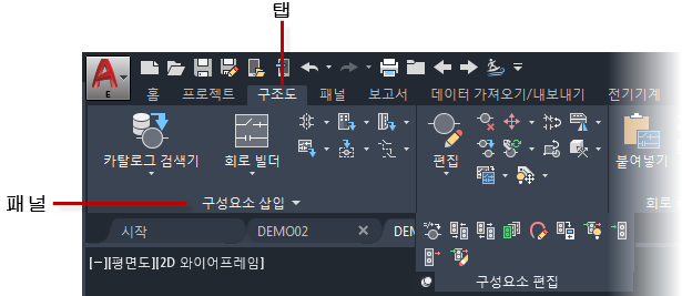

튜토리얼에서는 리본 명령을 참조할 때 명명 규칙을 사용합니다. 예를 들어 구조도 탭
구성요소 삽입 패널
회로 빌더 선택 경로에서 구조도는 탭 이름이고, 구성요소 삽입은 탭의 패널 이름이며, 회로 빌더는 명령 이름입니다.
