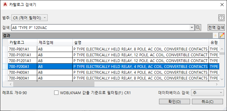

을 클릭합니다.

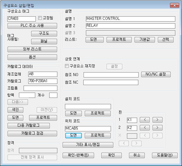

선택한 제조업체 코드와 카탈로그 번호가 구성요소 삽입/편집 대화상자에 표시됩니다. 대화상자에서 확인을 클릭하면 값이 기호로 전송됩니다.
설명 1: MASTER CONTROL
설명 2: RELAY
구성요소에 대한 설명으로 최대 세 줄의 문자를 입력할 수 있습니다. 세 번째 설명 줄을 사용할 수 없는 경우 세 번째 설명 줄에는 기호 속성이 표시되지 않습니다.
AutoCAD Electrical 도구 세트가 도면 파일을 빠르게 읽고 지금까지 사용한 전체 위치 코드 리스트를 반환합니다.
핀: 1: K1
핀: 2: K2
여기 입력한 값은 기호의 속성 값으로 저장됩니다.
