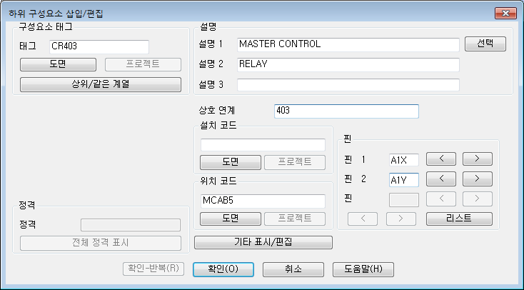

삽입점 지정:
선 연계 404의 와이어에서 핫 와이어 가까이에 커서를 놓고 (1)을 클릭합니다.
하위 구성요소 삽입/편집 대화상자가 표시됩니다. AutoCAD Electrical 도구 세트는 릴레이 접점의 태그 이름을 자동으로 지정하지 않으므로 편집 상자에 일반 "CR"로 나타납니다. 릴레이 접점 태그 이름을 결정합니다. 릴레이 접점은 활성 프로젝트의 도면에서 상위 릴레이 코일에 링크되어야 하는 하위 구성요소입니다. 하위 구성요소의 태그 이름은 상위 릴레이 코일의 태그 이름과 동일합니다.

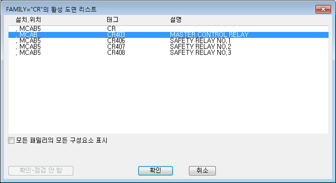

상위/같은 계열을 클릭하고 도면에서 상위 항목을 선택하여 태그 이름을 지정합니다. 또는 도면 또는 프로젝트를 클릭하여 패밀리 이름이 같은 구성요소 리스트에서 선택합니다.
MCAB5 CR403 MASTER CONTROL RELAY
상위 항목 값은 접점으로 즉시 전송됩니다.
구성요소 태그: CR403
설명: 설명 1: MASTER CONTROL
설명: 설명 2: RELAY
상호 연계: 403
위치 코드: MCAB5
핀: 핀 1: A1X
핀: 핀 2: A1Y
하위 구성요소가 삽입되고 실시간으로 상호 연계됩니다. 코일에 새 하위 접점의 선 연계 번호가 주석으로 표시됩니다. 하위 접점에는 상위 코일의 선 연계 위치가 주석으로 표시됩니다.
