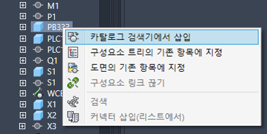

도면의 카탈로그 검색기에서 삽입된 AutoCAD Electrical 도구 세트 구성요소와 구성요소 트리에서 링크가 끊긴 Inventor 부품을 링크합니다.
를 클릭합니다. 찾기
프로젝트 관리자에서 위치 뷰 탭을 클릭합니다.
을 마우스 오른쪽 버튼으로 클릭하고 카탈로그 검색기에서 삽입
을 선택합니다.
삽입하려는 구성요소의 범주를 선택합니다.
을 클릭합니다.
를 클릭하여 엽니다. 이후 삽입을 위해 기호는 카탈로그 값에 자동으로 연관됩니다.
