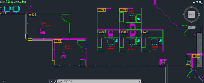

이번 릴리즈에서 검색 및 변환은 블록 속성으로 변환할 텍스트 변형도 찾습니다. 이 새로운 기능은 호텔 객실 번호 또는 객실 이름과 같이 반복적이지만 가변적인 문자 유형을 분류하는 데 유용합니다.

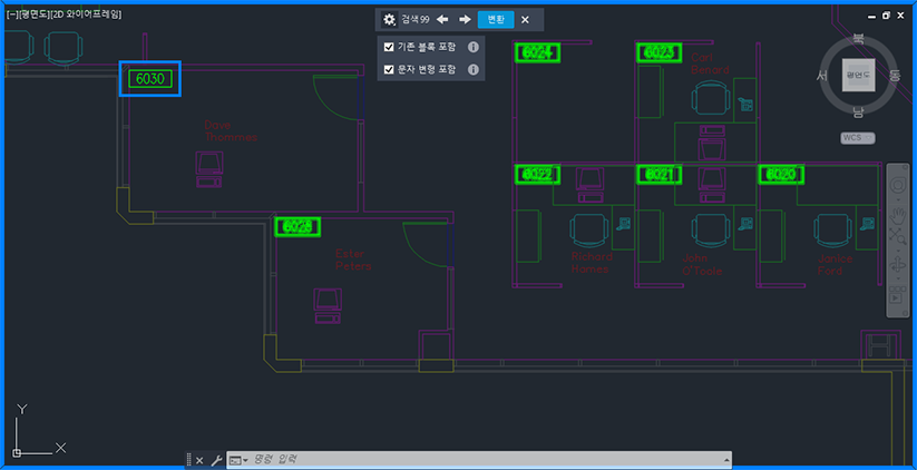

일치하는 인스턴스를 블록으로 변환하기로 결정하면 미리보기 썸네일이 표시됩니다. 이제 선택한 개체와 텍스트 변형을 쉽게 확인할 수 있습니다.

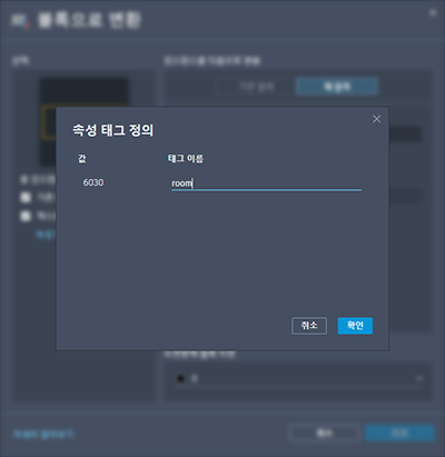

일치하는 인스턴스를 블록으로 변환하는 작업 외에도 속성 태그 정의를 클릭하여 문자 변형에 대한 속성 태그를 지정할 수 있습니다.

BSEARCH를 실행하면 새 검색 검토 모드에서 일치하는 모든 인스턴스를 강조 표시합니다.
검색 검토 도구막대에서 다음을 수행할 수 있습니다.
