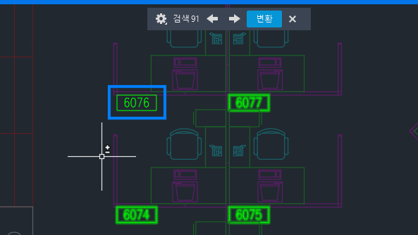

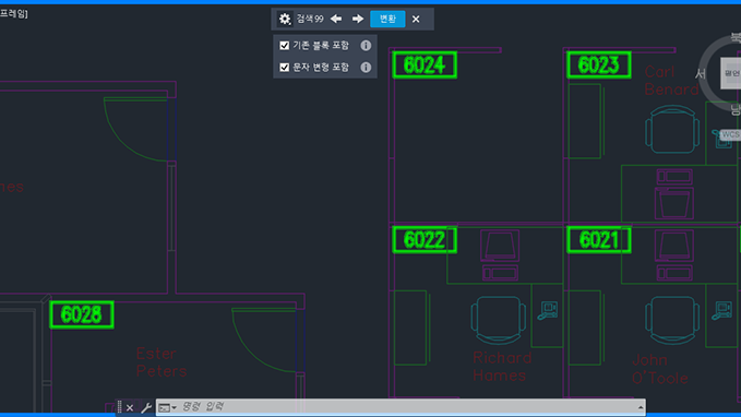

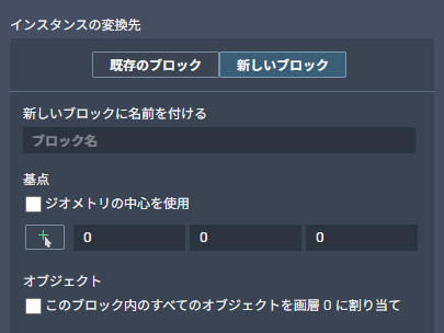

스마트 블록: 인스턴스를 새 블록으로 변환할 때 이제 블록 내 객체를 도면층 0에 지정할 수 있습니다.

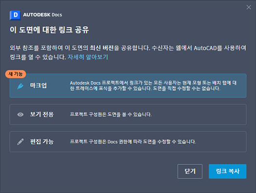

복수 사용자 표식:
Autodesk Docs 사용자는 이제 배치 또는 모형 탭의 URL을 공동작업자와 공유할 수 있으며, 공동작업자는 Autodesk Docs 표식 도구를 사용하여 웹에서 AutoCAD의 트레이스에 표식을 추가할 수 있습니다. 이 향상된 기능을 통해 여러 공동작업자가 도면을 쉽게 공유하고 표식 및 리비전을 추가할 수 있습니다.
