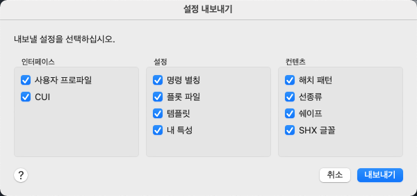

다른 컴퓨터에서 가져올 사용자 설정을 내보냅니다. 설정에는 사용자 프로필, 도구막대 및 도구 세트 사용화, 명령 별칭, 플롯 설정, 템플릿 및 특성 팔레트에 대한 내 특성 설정이 포함될 수 있습니다.
메뉴:
설정 내보내기 대화상자가 나타납니다.
| 설정 | 파일 유형 |
| 사용자 프로파일 | .plist |
| CUI | .cui |
| 명령 별칭 | .pgp |
| 플롯 파일 | .stb,.ctb |
| 템플릿 | .dwt, .dst, .dwg |
| 내 특성 | UserPropertyData.plist |
| 해치 패턴 | .pat |
| 선종류 | .lin |
| 쉐이프 | .shx |
| SHX 글꼴 | .shx |
내보내기 파일에 대한 파일 이름과 위치를 입력합니다.
