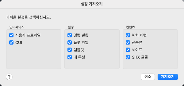

이전에 EXPORTUSERSETTINGS를 사용하여 작성한 내보내기 파일에서 사용자 설정을 가져옵니다. 설정에는 사용자 프로필, 도구막대 및 도구 세트 사용화, 명령 별칭, 플롯 설정, 템플릿 및 특성 팔레트에 대한 내 특성 설정이 포함될 수 있습니다.
메뉴:
파일 선택 대화상자가 표시됩니다. EXPORTUSERSETTINGS로 작성한 내보내기 파일을 찾아 선택합니다.
설정 가져오기 대화상자가 나타납니다.
| 설정 | 파일 유형 |
| 사용자 프로파일 | .plist |
| CUI | .cui |
| 명령 별칭 | .pgp |
| 플롯 파일 | .stb,.ctb |
| 템플릿 | .dwt, .dst, .dwg |
| 내 특성 | UserPropertyData.plist |
| 해치 패턴 | .pat |
| 선종류 | .lin |
| 쉐이프 | .shx |
| SHX 글꼴 | .shx |
