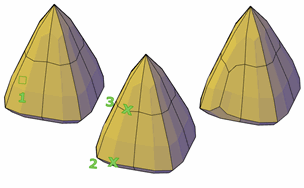

정련하는 대신 면을 분할하여 영역에 정의를 더 추가합니다. 분할의 시작점과 끝점을 사용자가 지정하므로 분할 위치를 보다 정교하게 조정할 수 있습니다.
분할을 보다 정확하게 배치하려면 정점에서 분할 시작이나 끝을 지정할 수 있습니다. 정점 옵션은 사각형 면에서 두 개의 삼각형 면을 작성하는 데 유용합니다. 이 옵션을 사용하면 나중에 MESHSPIN을 사용하여 새 모서리를 회전하려는 경우 정확한 회전이 가능합니다.
프롬프트 리스트
다음과 같은 프롬프트가 표시됩니다.
분할할 면
도면 영역에서 분할할 메쉬 면을 지정합니다.
  • 면 모서리에서 첫 번째 분할점. 메쉬 면 모서리에서 분할을 시작할 위치를 설정합니다.
    • 면 모서리에서 두 번째 분할점. 메쉬 면의 모서리 위에 두 번째 위치를 설정하여 분할 경로를 정의합니다.
    • 정점
정점
분할의 첫 끝점을 메쉬 정점으로 제한합니다.
  • 분할할 첫 번째 정점. 메쉬 면에서 정점을 지정합니다.
    • 정점. 정점하고만 교차할 수 있도록 두 번째 끝점을 제한합니다.
      • 분할할 두 번째 정점. 동일한 메쉬 면에서 두 번째 정점을 지정합니다.
