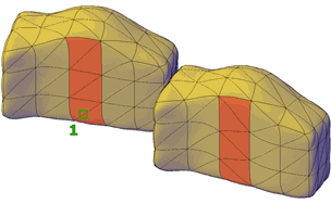

두 삼각형 메쉬 면을 결합하는 모서리를 회전해 면의 쉐이프를 수정할 수 있습니다. 선택한 면이 공유하는 모서리가 회전하여 각 면의 꼭대기점을 교차합니다.
주: MESHSPLIT를 사용하여 직사각형 면을 두 삼각형 면으로 나눌 수 있습니다. 삼각형 면 간의 모서리를 회전하려는 경우 정점 옵션을 사용해 분할이 한 정점에서 다른 정점으로 정확히 연장되는지 확인합니다.
프롬프트 리스트
다음과 같은 프롬프트가 표시됩니다.
회전할 첫 번째 삼각형 메쉬 면
수정할 두 면 중 하나를 지정합니다. 삼각형 메쉬 면을 클릭합니다.
회전할 두 번째 인접 삼각형 메쉬 면
수정할 두 면 중 두 번째 면을 지정합니다. 처음 선택한 면 옆에 있는 삼각형 메쉬 면을 클릭합니다.
