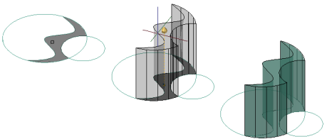

경계 영역을 누르거나 당겨 솔리드 객체 작성
경계 영역은 간격이 없는 영역입니다. 둘 이상의 중첩 개체에 의해 형성될 수 있습니다.
  1. 모델링 탭 > 솔리드 패널 > 눌러 당기기를 클릭합니다.
  2. 동일평면상의 객체 또는 모서리로 경계가 지정된 닫힌 영역을 클릭합니다.
  3. 마우스를 끌어 돌출 방향을 설정합니다.
  4. 값을 입력하거나 도면 영역을 클릭하여 돌출 거리를 나타냅니다.
