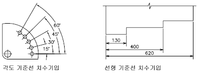

이전 치수 또는 선택한 치수의 기준선으로부터 선형 치수, 각도 치수 또는 세로좌표 치수를 작성합니다.

기본적으로 기준 치수의 첫 번째 치수보조선을 기준선 치수의 치수보조선 원점으로 사용합니다. 이 기본 동작을 재지정하려면 명시적으로 기준 치수를 선택합니다. 그러면 치수보조선 원점이 선택요소의 선택점에 가장 근접한 기준 치수의 치수보조선이 됩니다. 두 번째 점을 선택한 경우 기준선 치수가 그려지며 두 번째 치수보조선 원점 지정프롬프트가 다시 표시됩니다. 명령을 종료하려면 Esc 키를 누릅니다. 기준선 치수의 기준으로 사용하기 위해 다른 선형, 세로좌표 또는 각도 치수를 선택하려면 Enter 키를 누릅니다.
