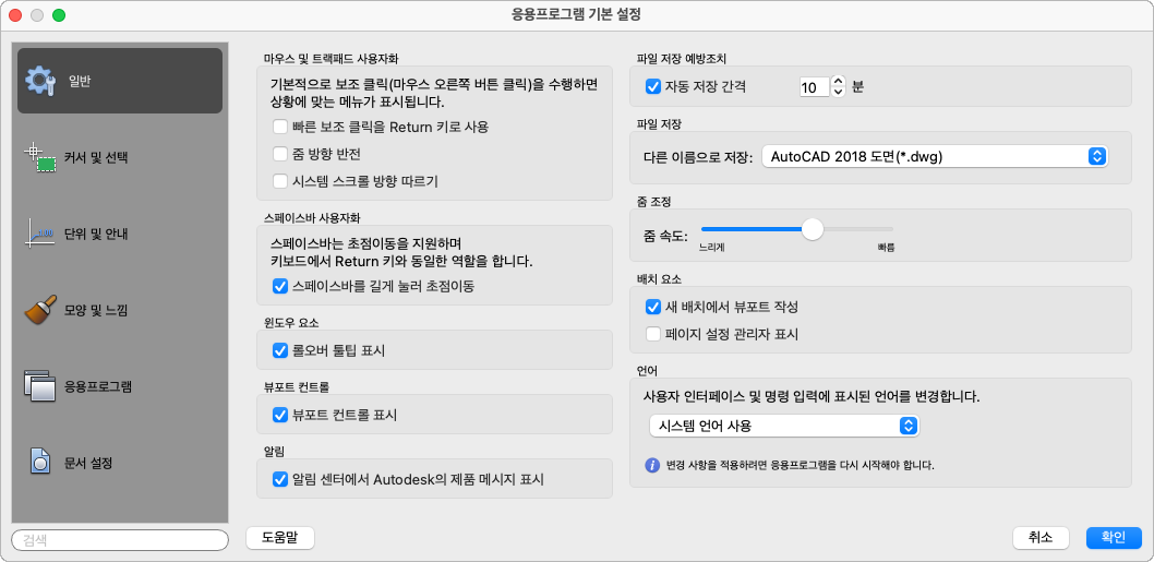

일반 탭(응용프로그램 기본 설정 대화상자)
프로그램 기능의 동작을 조정합니다.
OPTIONS(명령)
메뉴: AutoCAD 2026 > 기본 설정
옵션 리스트
다음과 같은 옵션이 표시됩니다.
마우스 및 트랙패드 사용자화
마우스 또는 트랙패드의 동작을 조정합니다.
빠른 2차 클릭을 Return 키로 사용
마우스 오른쪽 버튼 클릭 동작을 조정합니다. 빠른 클릭은 Enter 키를 누른 것과 같습니다. 긴 클릭은 바로 가기 메뉴를 표시합니다.
줌 방향 반전
가운데 마우스 휠을 스크롤하면 투명 줌 작업의 방향을 전환합니다. (ZOOMWHEEL 시스템 변수)
시스템 스크롤 방향을 따릅니다.
3D로 초점이동 또는 궤도를 그리는 동안 AutoCAD 트랙패드가 시스템 스크롤 방향을 따를지 여부를 조정합니다. (FOLLOWSYSTEMSCROLL 시스템 변수)
스페이스바 사용자화
스페이스바를 누르거나 길게 누를 때의 동작을 조정합니다.
스페이스바를 길게 눌러 초점이동
스페이스바를 길게 눌러 초점이동할 수 있는지 여부를 전환합니다. (SPACEPAN 시스템 변수)
윈도우 요소
롤오버 툴팁 표시
커서를 객체 위로 이동할 때 롤오버 툴팁의 표시를 조정합니다.
뷰포트 컨트롤
모든 뷰포트의 왼쪽 위 구석 메뉴 표시를 조정합니다.
뷰포트 컨트롤 표시
모든 뷰포트의 왼쪽 위 구석에 있는 뷰포트 도구, 뷰 및 비주얼 스타일에 대한 메뉴를 표시할지 여부를 조정합니다. (VPCONTROL 시스템 변수)
그래픽
그래픽 엔진 변경
Mac OS 10.14 또는 10.15를 실행하는 경우 Metal 그래픽 엔진이 기본 엔진입니다. 이전 그래픽 엔진(OpenGL)으로 다시 전환할 수 있습니다. Mac OS 10.13 이전 버전에서는 Metal이 지원되지 않습니다.
주: AutoCAD for Mac을 다시 시작하여 언어 변경 사항을 확인합니다.
알림
Autodesk의 제품 메시지를 알림 센터에서 사용할 수 있습니다.
파일 저장 예방조치
데이터 손실 방지를 지원합니다.
자동 저장
지정한 간격으로 도면을 자동 저장합니다. SAVEFILEPATH 시스템 변수를 사용하여 모든 자동 저장 파일의 위치를 지정할 수 있습니다. SAVEFILE(읽기 전용)은 자동 저장 파일의 이름을 저장합니다.
주: 블록 편집기가 열려 있으면 자동 저장을 사용할 수 없습니다.
저장 빈도(분): 자동 저장이 켜져 있을 때 도면 저장 빈도를 지정합니다. (SAVETIME 시스템 변수)
파일 저장
선택한 DWG 및 DXF 형식으로 도면을 저장합니다.
다른 이름으로 저장
도면을 저장할 표준 도면 형식 리스트를 제공합니다.
줌 조정
입력 장치의 줌 동작을 조정합니다.
줌 속도
마우스 휠을 앞뒤로 굴릴 때 또는 Magic Mouse나 트랙패드를 한 번 문지를 때 확대 수준이 변경되는 정도를 조정합니다. (ZOOMFACTOR 시스템 변수)
배치 요소
새 배치를 작성할 때 프로그램에서 수행하는 작업을 조정합니다.
새 배치에서 뷰포트 작성
새 배치를 작성할 때 자동으로 단일 뷰포트를 작성합니다. (LAYOUTCREATEVIEWPORT 시스템 변수)
페이지 설정 관리자 표시
명명된(도면 공간) 배치를 처음 클릭하면 페이지 설정 관리자가 표시됩니다. 이 대화상자를 사용하여 용지 및 인쇄 설정에 관련된 옵션을 설정할 수 있습니다. (SHOWPAGESETUPFORNEWLAYOUTS 시스템 변수)
언어
사용자 인터페이스 및 명령 입력에 표시된 언어를 변경할 수 있습니다. 영어, 프랑스어, 스페인어, 한국어, 중국어(간체), 일본어, 이탈리아어, 독일어를 사용할 수 있습니다.
