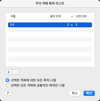

주석 객체 축척 리스트 대화상자
선택한 주석 객체에 지원되는 축척을 추가 또는 삭제합니다.
OBJECTSCALE(명령)
메뉴: 수정 > 주석 객체 축척 > 축척 추가/삭제 > 주석 객체 선택.
옵션 리스트
다음과 같은 옵션이 표시됩니다.
객체 축척 리스트
선택한 객체가 지원하는 축척 리스트를 표시합니다.
선택한 객체에 대한 모든 축척
선택한 객체가 지원하는 모든 축척이 객체 축척 리스트에 표시되도록 지정합니다.
선택한 모든 객체에 공통적인 축척만
선택한 모든 객체에 공통적인 지원되는 축척만 객체 축척 리스트에 표시되도록 지정합니다.
추가(+)
객체에 축척 추가 대화상자를 표시합니다.
삭제(-)
선택한 축척을 축척 리스트에서 제거합니다.
주: 객체 또는 뷰에 의해 참조되는 현재 축척은 삭제할 수 없습니다.
