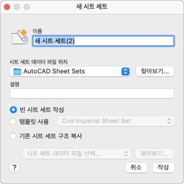

새 시트 세트 대화상자
새 빈 시트 세트를 작성하거나, 템플릿을 기반으로 시트 세트를 작성하거나, 기존 시트 세트 데이터 구조에서 파생된 시트 세트를 작성합니다.
NEWSHEETSET(명령)
메뉴: 파일 > 새 시트 세트
옵션 리스트
다음과 같은 옵션이 표시됩니다.
이름
시트 세트의 이름을 지정합니다.
시트 세트 데이터 파일 위치
시트 세트 데이터(DST) 파일의 경로를 지정합니다. 시트 세트 데이터(DST) 파일의 이름은 시트 세트 이름으로 입력한 문자에 의해 결정됩니다.
찾아보기를 클릭하여 Finder에서 폴더를 선택합니다.
설명
시트 세트에 대한 설명을 지정합니다.
빈 시트 세트 작성
기본 설정 및 특성 값을 사용하여 새 빈 시트 세트를 작성합니다.
템플릿 사용
표준 시트 세트 템플릿 파일 중 하나를 기반으로 새 시트 세트를 작성합니다.
시트 세트 템플릿에는 하위 세트, 레이블 및 콜아웃 블록으로 구성된 표준 세트와 업계 및 측정 단위에 고유하게 적용되는 기타 특성 값이 포함되어 있습니다.
기존 시트 세트 구조 복사
기존 시트 세트 데이터(DST) 파일을 기준으로 새 시트 세트를 작성합니다. 새 시트 세트에는 지정된 시트 세트 데이터(DST) 파일의 모든 구조, 시트 참조 및 특성 값이 포함됩니다.
찾아보기를 클릭하여 Finder에서 시트 세트 데이터(DST) 파일을 선택합니다.
