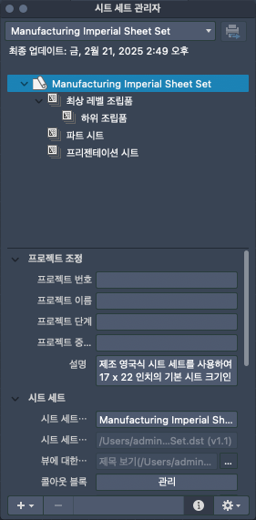

시트 세트 관리자는 다음과 같은 경우 완전하게 작동하지 않습니다.
시트 세트 관리자의 구성요소
아래에서는 시트 세트 관리자에 포함된 각 구성요소의 용도에 대해 설명합니다.
  1. 시트 세트 팝업 메뉴. 열린 시트 세트와 최근에 연 시트 세트가 모두 나열됩니다. 리스트를 사용하여 열린 시트 세트 간을 전환합니다.
  2. 게시 버튼. 배치 게시 대화상자를 표시하고 현재 시트 세트의 모든 시트를 채웁니다.
  3. 시트 세트 트리 뷰. 현재 시트 세트의 모든 시트가 구성된 리스트를 표시합니다.
    트리 뷰에서 다음 동작을 수행할 수 있습니다.
    • 시트 또는 뷰를 두 번 클릭하여 연관된 도면을 엽니다.
    • 마우스 오른쪽 버튼으로 클릭하여 현재 선택한 항목에 관련된 작업의 바로 가기 메뉴에 액세스합니다. 자세한 내용은 시트 세트 트리 뷰 바로 가기 메뉴를 참고하십시오.
    • 트리 뷰 내에서 항목을 끌어 항목을 재정리합니다.
  4. 상세 정보 패널. 시트 세트 트리 뷰에서 선택한 항목의 특성을 표시합니다. 시트 세트 관리자의 맨 아래 창에서 위 또는 아래로 스크롤하여 선택한 항목에 대해 사용 가능한 특성을 확인합니다.
