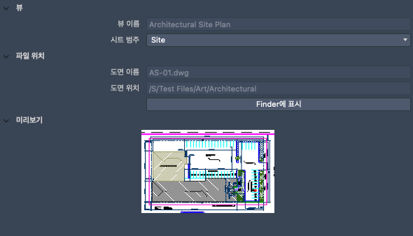

뷰 특성(시트 세트 관리자)
선택한 뷰에 대한 정보를 표시합니다.
SHEETSET(명령)
메뉴: 윈도우 > 시트 세트 관리자: 시트 세트 관리자에서 저장된 뷰 선택
요약
뷰는 시트 세트 관리자를 사용하여 현재 시트 세트의 시트에 배치된 명명된 뷰를 나타냅니다. 시트 세트 관리자를 사용하여 뷰를 수정하거나 배치할 수는 없습니다.
옵션 리스트
다음과 같은 옵션이 표시됩니다.
뷰
뷰에 대한 정보를 표시합니다.
뷰 이름
뷰의 이름을 표시합니다.
시트 범주
뷰에 범주를 지정합니다.
시트 세트의 시트에 배치할 때 범주 리스트는 각 모형 공간 뷰에 있는 뷰 범주 특성의 현재 값으로 채워집니다.
파일 위치
뷰가 있는 도면 파일에 대한 정보를 표시합니다.
도면 이름
명명된 뷰가 포함된 도면의 이름을 표시합니다.
도면 위치
뷰가 저장된 도면의 경로를 표시합니다.
Finder에 표시
Finder에서 뷰와 연관된 도면(DWG) 파일의 위치를 표시합니다.
미리보기
선택한 뷰의 미리보기 이미지를 표시합니다.
