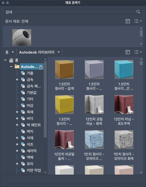

재료 검색기를 사용하여 도면에서 사용할 재료를 탐색, 정렬, 검색 선택하고, 재료를 객체에 부착할 수 있습니다.
표준 Autodesk Materials Library는 재료 검색기에서 액세스할 수 있습니다.
재료 검색기에는 다음과 같은 주요 구성요소가 있습니다.
- 검색. 라이브러리의 조직적 구조를 탐색하지 않고 라이브러리에서 재료를 찾을 수 있습니다.
- 문서 재료. 현재 도면에 저장된 재료에 대한 표시 옵션 세트를 표시합니다. 문서 재료는 이름, 유형 및 색상별로 정렬할 수 있습니다.
- Autodesk 라이브러리. 제품과 함께 제공되는 미리 정의된 재료가 포함된 Autodesk 라이브러리를 표시합니다. 또한 라이브러리 및 라이브러리 범주의 표시를 제어할 수 있는 버튼이 포함되어 있습니다. 라이브러리의 재료는 이름, 범주, 유형 및 색상별로 정렬할 수 있습니다.
- 라이브러리 상세정보. 선택한 카테고리에 있는 재료의 미리보기를 표시합니다.
- 뷰 옵션. 재료 미리보기의 표시 스타일과 크기를 제어할 수 있는 컨트롤이 포함되어 있습니다.
