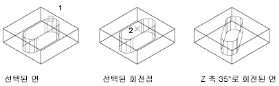

면: 회전
회전
솔리드의 하나 이상의 면 또는 피쳐 집합을 지정된 축을 중심으로 회전합니다.
면을 회전하여 객체의 형태를 변경할 수 있습니다. 이 옵션은 소규모 조정에 적합합니다.
면 선택(회전)
지정한 각도와 축을 기준으로 면을 회전합니다.
도면 영역에서 하나 이상의 면을 선택합니다.
축 점, 2점
두 점을 설정하여 회전축을 정의합니다.
주 회전 프롬프트에서 Enter 키를 누르면 다음 프롬프트가 표시됩니다. 주 프롬프트에서 점을 지정하면 첫 번째 점에 대한 프롬프트가 생략됩니다.
  • 회전축 위의 첫 번째 점. 회전축 위의 첫 번째 점을 설정합니다.
  • 회전축 위의 두 번째 점. 축 위의 두 번째 점을 설정합니다.

회전 원점
회전의 중심을 설정합니다.
회전 각도
선택한 축을 중심으로 현재 방향으로 지정된 만큼 객체를 회전합니다.

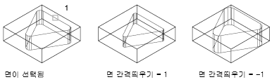

면: 간격띄우기
간격띄우기
면을 지정한 거리만큼 또는 지정한 점을 통해 동일하게 간격띄우기합니다. 양수 값은 솔리드의 크기나 체적을 증가시킵니다. 음수 값은 솔리드의 크기나 체적을 감소시킵니다.
면 선택(간격띄우기)
간격띄우기할 면을 지정합니다.
주: 간격띄우기할 솔리드 객체 내부의 구멍 크기는 솔리드의 체적이 증가할수록 작아집니다.
  • 간격띄우기 거리 지정. 솔리드의 크기를 늘리려면 양수 값, 솔리드 크기를 줄이려면 음수 값으로 설정합니다.

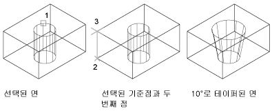

면: 테이퍼
테이퍼
3D 솔리드의 면을 지정한 각도로 테이퍼합니다. 테이퍼 각도의 회전은 선택한 벡터를 따라 기준점과 두 번째 점을 선택한 순서에 의해 결정됩니다.
각도가 양수이면 면이 안쪽으로 테이퍼되고, 각도가 음수이면 면이 바깥쪽으로 테이퍼됩니다. 기본 각도 0(영)을 지정하면 면이 그 평면에 직교로 돌출됩니다. 선택 세트에 포함된 모든 선택된 면이 같은 값으로 테이퍼됩니다.
면 선택(테이퍼)
테이퍼할 면을 지정한 다음 테이퍼의 기울기를 설정합니다.
  • 기준점. 평면을 결정하기 위한 첫 번째 점을 설정합니다.
  • 테이퍼 축 위의 다른 점. 테이퍼의 방향을 결정하는 축 방향을 설정합니다.
  • 테이퍼 각도. -90도에서 +90도 사이의 각도를 지정하여 축에 대한 테이퍼의 기울기를 설정합니다.

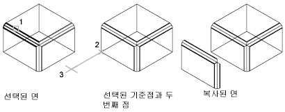

면: 복사
복사
영역이나 본체의 면을 복사합니다. 두 점을 지정하면 SOLIDEDIT은 첫 번째 점을 기준점으로 사용하고 그 기준점을 기준으로 하나의 사본을 배치합니다. 보통 좌표를 입력하여 점을 하나 지정한 다음 Enter 키를 누르면 SOLIDEDIT는 해당 좌표를 새 위치로 사용합니다.
원래 면과 동일한 방향 및 프로파일로 새 객체를 작성합니다. 그 결과 만들어진 객체를 참조하여 새 3D 솔리드를 작성할 수 있습니다.
면 선택(복사)
복사할 면을 지정합니다.
  • 기준점 또는 변위. 복사된 면의 배치 방향 및 거리(변위)를 결정하기 위한 첫 번째 점을 설정합니다.
  • 변위의 두 번째 점. 두 번째 변위점을 설정합니다.

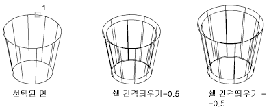

본체: 쉘
쉘은 지정한 두께를 가진 속이 비고 얇은 벽을 작성합니다. 모든 면에 대해 일정한 벽 두께를 지정할 수 있습니다. 특정 면을 선택해 쉘에서 제외할 수도 있습니다. 3D 솔리드는 하나의 쉘만을 가질 수 있습니다. 기존의 면을 원래 위치로부터 바깥쪽으로 간격띄우기하여 새 면을 작성합니다.
3D 솔리드를 쉘로 변환하기 전에 사본을 작성해 두는 것이 좋습니다. 그러면 대규모 수정이 필요할 때 원본 버전을 사용한 다음 다시 쉘로 변환할 수 있습니다.
3D 솔리드 선택(쉘)
3D 솔리드를 지정합니다.
  • 면 제거. 객체를 쉘 변환한 후 제거할 면 하위 객체를 지정합니다.
  • 명령 취소. 마지막 동작을 되돌립니다.
  • 추가. Ctrl 키를 누른 채로 모서리를 클릭하여 유지할 면을 지정합니다.
  • 전체. 일단 모든 면을 제거하도록 선택합니다. 그런 다음 추가 명령으로 유지할 면을 추가할 수 있습니다.
쉘 간격띄우기 거리 입력
간격띄우기의 크기를 설정합니다. 솔리드 경계 안쪽에 쉘을 작성하려면 양수 값을 지정합니다. 솔리드 경계 바깥쪽에 쉘을 작성하려면 음수 값을 지정합니다.
