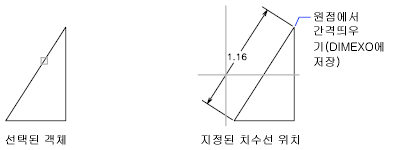

첫 번째 치수보조선 원점(1)을 지정합니다. 두 번째 치수보조선 원점을 지정하라는 프롬프트가 표시됩니다.
객체를 선택한 후 첫 번째 및 두 번째 치수보조선의 원점이 자동으로 결정됩니다.
폴리선 및 분해 가능한 객체의 경우에는 개별 선 및 호 세그먼트에만 치수기입됩니다. 균일하지 않게 축척된 블록 참조의 객체는 선택할 수 없습니다.
선 또는 호를 선택하면 해당 끝점이 치수보조선의 원점으로 사용됩니다. 치수보조선은 새 치수 스타일, 치수 스타일 수정 및 치수 스타일 재지정 대화상자의 선 및 화살표 탭에 있는 원점에서 간격띄우기에 지정된 거리만큼 끝점으로부터 간격띄우기됩니다(DIMSTYLE 참고). 이 값은 DIMEXO 시스템 변수에 저장됩니다.
원을 선택하면 지름의 끝점이 치수보조선 원점으로 사용됩니다. 원을 선택할 때 사용된 점에 의해 첫 번째 치수보조선의 원점이 정의됩니다.
치수 선의 배치를 지정하고 치수보조선을 그리기 위한 방향을 결정합니다. 위치를 지정한 후 DIMALIGNED 명령이 끝납니다.
