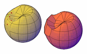

메쉬 객체의 모서리를 날카롭게 하거나 각이 지게 할 수 있습니다. 각진 부분을 만들면 선택한 하위 객체에 인접한 메쉬 면과 모서리가 변형됩니다. 부드럽지 않은 메쉬에 추가한 각진 부분은 메쉬를 부드럽게 해야 드러납니다.
또한 특성 검사기 팔레트에서 각진 부분 유형 및 각진 부분 레벨을 변경하여 메쉬 하위 객체에 각진 부분을 적용할 수 있습니다.
