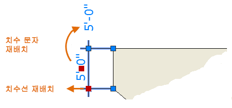

치수 수정
그립보다 치수를 간단히 조정할 수 있는 방법은 없습니다.
이 예에서는 치수를 선택하여 해당 그립을 표시합니다. 그런 다음 치수 문자의 그립을 클릭하고 새 위치로 끌거나, 치수선의 끝에 있는 그립 중 하나를 클릭하고 치수선을 끕니다.
팁: 변경 사항이 이보다 복잡한 경우에는 치수를 삭제했다가 다시 작성하는 것이 더 빠르고 간편할 수 있습니다.

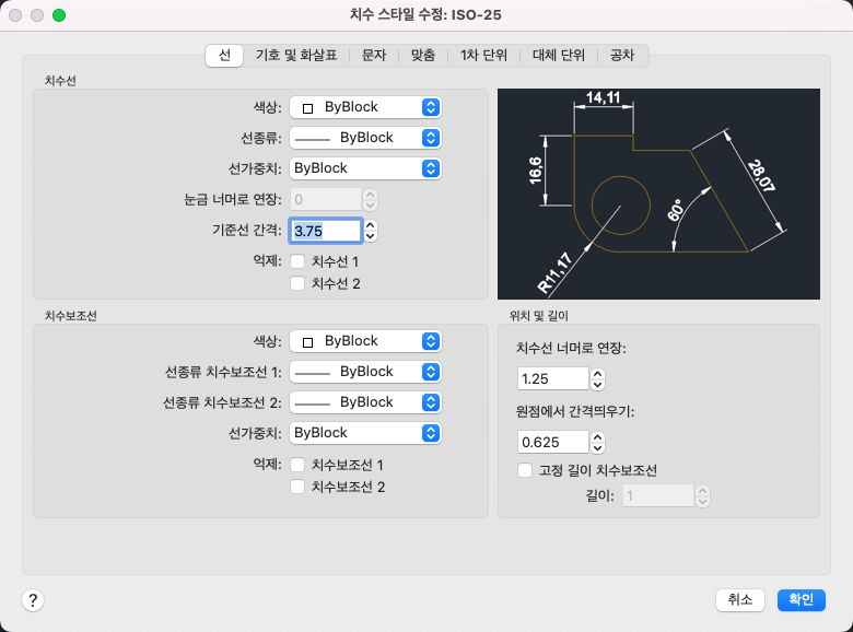

치수 스타일
치수 스타일을 사용하면 제도 표준을 쉽게 설정하고 적용할 수 있습니다. 치수의 모양 및 동작에 대한 거의 모든 느낌을 조정하도록 DIMSTYLE 명령으로 설정할 수 있는 치수 변수가 많이 있습니다. 이러한 모든 설정이 각 치수 스타일에 저장됩니다.
기본 치수 스타일의 이름은 표준(영국식) 또는 ISO-25(미터법)입니다. 기본 치수 스타일은 사용자가 다른 스타일을 현재 도면 스타일로 설정할 때까지 모든 치수에 지정됩니다.
객체를 선택하지 않은 경우 현재 치수 스타일 이름(이 경우 Hitchhiker)이 특성 검사기의 드롭다운 리스트에 표시됩니다.
치수 스타일 관리자를 사용하여 치수 스타일을 작성하고 수정합니다.
거의 모든 표준에 맞는 치수 스타일을 작성할 수 있지만 완전하게 지정하려면 충분한 시간을 투자해야 합니다. 따라서 하나 이상의 도면 템플릿 파일에서 치수 스타일을 작성한 경우 이를 저장해야 합니다.
