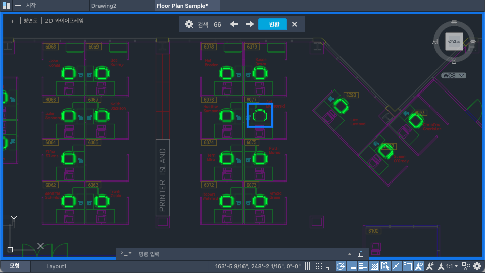

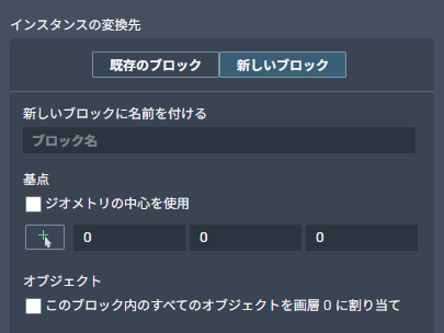

스마트 블록: 인스턴스를 새 블록으로 변환할 때 이제 블록 내 객체를 도면층 0에 지정할 수 있습니다. 이 옵션은 검색 및 변환에서 사용할 수 있습니다.
