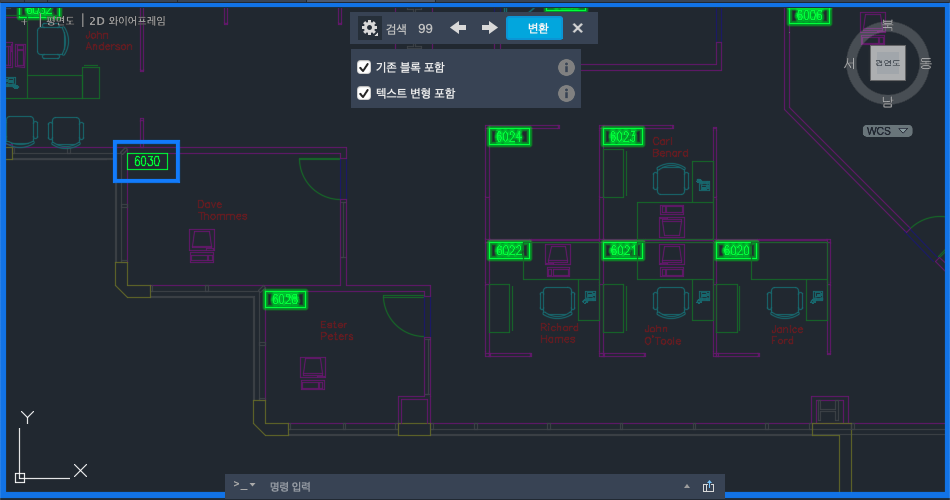

AutoCAD 2026은 설계 프로세스를 간소화하는 스마트 블록 솔루션을 더 많이 제공합니다. 이 릴리즈에서 BSEARCH는 효율적인 블록 변환을 위해 도면에서 동일한 형상의 모든 인스턴스를 찾습니다.
변환할 형상을 선택하면 AutoCAD에서 동일한 형상의 모든 인스턴스를 찾아 강조 표시합니다. 이번 릴리스에서 검색 및 변환 기능은 블록 속성으로 변환할 문자 변형도 찾습니다. 이 기능은 호텔 객실 번호 또는 객실 이름과 같이 반복적이지만 가변적인 문자 유형을 분류하는 데 유용합니다.

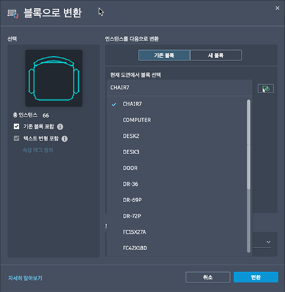

기존 블록 정의 사용
일치하는 인스턴스를 블록으로 변환하기로 결정하면 미리보기 썸네일이 표시되어 선택한 객체 및 문자 변형을 쉽게 볼 수 있습니다.
기존 블록을 기준으로 형상을 변환하려면 리스트에서 블록을 선택하거나 대화상자에서 을 클릭하여 도면에서 블록을 선택합니다.

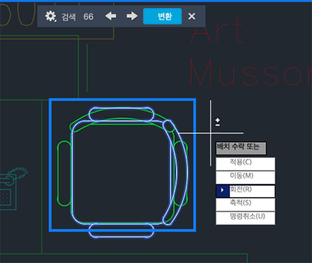

기존 블록 정의를 사용하는 경우 축척과 회전을 조정하여 선택한 블록 정의가 찾은 인스턴스를 대치하는 방법을 결정할 수 있습니다.

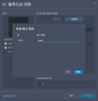

원본 객체 또는 선택한 인스턴스를 새 블록으로 변환할 수도 있습니다. 블록으로 변환 대화상자에서 블록 이름 및 삽입점을 지정하여 새 블록을 정의합니다. 기본적으로 삽입점은 선택한 형상의 중심으로 설정됩니다.
일치하는 인스턴스를 블록으로 변환하는 작업 외에도 속성 태그 정의를 클릭하여 문자 변형에 대한 속성 태그를 지정할 수 있습니다.

BSEARCH를 실행하면 새 검색 검토 모드에서 일치하는 모든 인스턴스를 강조 표시합니다.
검색 검토 도구막대에서 다음을 수행할 수 있습니다.
