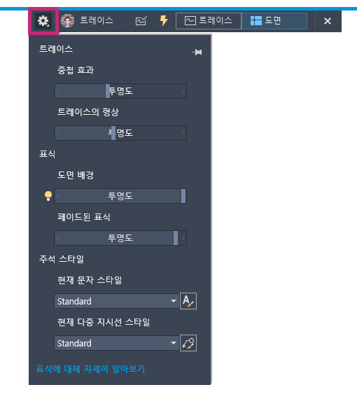

트레이스 설정
트레이스가 열려 있으면 트레이스 환경 맨 위에 트레이스 도구막대가 표시됩니다. 도구막대 왼쪽의 설정을 클릭하여 설정 드롭다운 메뉴를 엽니다. 이 메뉴에서 트레이스 및 표식 시각적 작업 설정을 수정할 수 있습니다.
중첩 효과. 투사지 중첩의 불투명도를 조정합니다. 이 숫자가 낮을수록 투사지가 더 투명해집니다. 오버레이 효과 슬라이더는 TRACEPAPERCTL 시스템 변수를 수정합니다.
트레이스 형상. 배경에 있는 트레이스 형상의 페이드 정도를 조정합니다. TRACEFRONT가 켜져 있으면 도면의 형상이 영향을 받습니다. TRACEBACK이 켜져 있으면 트레이스의 형상에 영향을 줍니다. 트레이스 슬라이더의 형상은 TRACEFADECTL 시스템 변수를 수정합니다.
도면 배경. 디지털 표식이 활성 상태이면 도면에 놓인 가져온 표식의 투명도를 조정합니다. 숫자가 높을수록 중첩이 더 투명해집니다. 도면 배경 슬라이더는 MARKUPPAPERTRANSPARENCY 시스템 변수를 수정합니다.
페이드된 마크업. 디지털 표식이 활성 상태이면 페이드된 표식의 투명도를 조정합니다. 숫자가 낮을수록 표식이 더 잘 보입니다. 페이드된 마크업 슬라이더는 TRACEMARKUPFADECTL 시스템 변수를 수정합니다.
주: 도면 배경 및 페이드된 마크업 설정은 트레이스에서 표식 가져오기를 사용하여 도면에서 표식 파일을 중첩한 경우에 사용할 수 있습니다.
