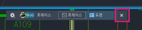

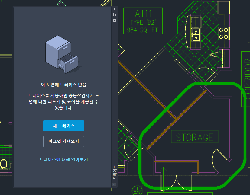

  1. 트레이스를 작성하거나 기존 트레이스를 엽니다. AutoCAD 데스크톱(Windows 또는 Mac), 웹 상의 AutoCAD 및 모바일의 AutoCAD에서 트레이스를 작성할 수 있습니다.

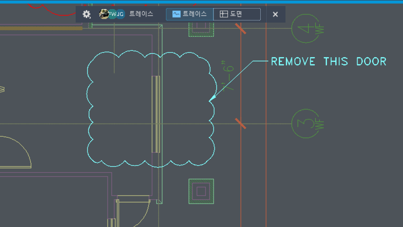

  2. 트레이스에 표식 또는 추가 설계 상세 정보를 추가합니다.
  3. 도면을 저장한 후, 동료나 공동작업자와 공유합니다.
동료가 AutoCAD 데스크톱(Windows 또는 Mac)에서 도면을 열면, 새 트레이스 내용에 대한 알림이 표시됩니다. 수신자는 트레이스를을 열어 추가된 항목을 확인한 다음, 포함된 피드백에 대한 결정을 내릴 수 있습니다.
