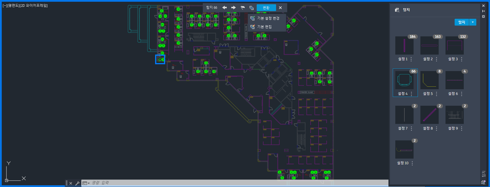

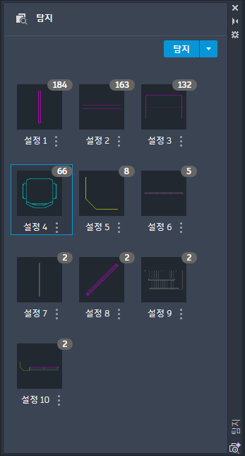

BDETECT를 실행하면 탐지 팔레트의 새 썸네일 뷰에 탐지된 모든 세트가 표시됩니다.
세트를 클릭하면 새로운 탐지 검토 모드에서 발견된 모든 인스턴스를 강조 표시합니다.
검토 도구막대에서 다음을 수행할 수 있습니다.
기본 인스턴스 편집 또는 변경 옵션

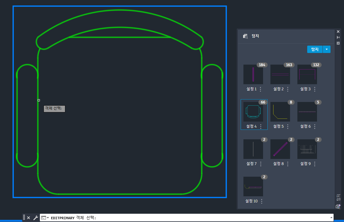

이 릴리즈에서는 이제 탐지 및 변환을 사용하여 기본 인스턴스를 편집하거나 변경할 수 있습니다. 이제 검토 도구막대에서 기본 항목 변경을 선택하여 다른 기본 인스턴스를 선택할 수 있습니다.
또는 선택한 기본 인스턴스에서 객체를 추가하거나 제거하여 편집하고 검색을 구체화할 수 있습니다. 기본 인스턴스 편집 기능은 검토 도구막대와 팔레트 모두에서 사용할 수 있습니다.
