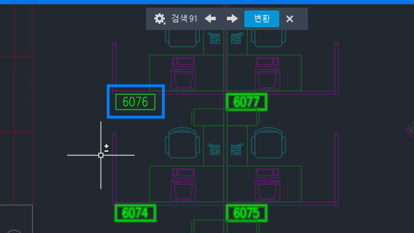

스마트 블록: 이제 탐지 기능이 완전히 구현되었으며 더 이상 기술 미리보기로 제공되지 않습니다.

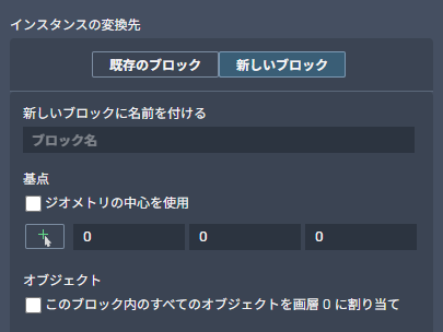

스마트 블록: 인스턴스를 새 블록으로 변환할 때 이제 블록 내 객체를 도면층 0에 지정할 수 있습니다. 이 옵션은 검색 및 변환뿐만 아니라 탐지 및 변환에서도 사용할 수 있습니다. 또한 이제 탐지 프로세스에서 진행 상황을 쉽게 확인할 수 있습니다.

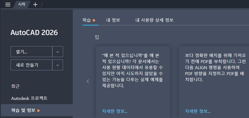

시작 탭: 시작 탭의 사이드바에서 새로운 학습 및 정보 페이지를 클릭하여 한 곳에서 모든 학습 컨텐츠에 액세스할 수 있습니다. 이는 이전 학습 및 내 정보 페이지를 조합한 것입니다. 컨텐츠를 검색한 후 몇 초가 지나면 오렌지색 점 알림이 지워집니다.

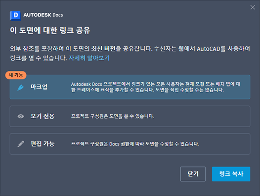

복수 사용자 표식:
Autodesk Docs 사용자는 이제 배치 또는 모형 탭의 URL을 공동작업자와 공유할 수 있으며, 공동작업자는 Autodesk Docs 표식 도구를 사용하여 웹에서 AutoCAD의 트레이스에 표식을 추가할 수 있습니다. 이 향상된 기능을 통해 여러 공동작업자가 도면을 쉽게 공유하고 표식 및 리비전을 추가할 수 있습니다.
