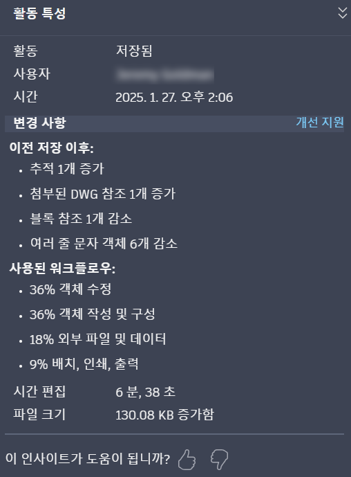

변경 사항 정보 소개
활동 정보 팔레트에서 저장된 활동 타일을 클릭하면 이제 활동 특성 패널에 변경된 사항 정보가 표시됩니다.
이 정보는 각 편집 세션 중에 변경된 사항에 대한 개괄적인 요약을 제공합니다. 이를 통해 도면에서 마지막으로 작업한 이후에 변경된 사항을 확인하고 중단한 지점부터 계속 작업할 수 있습니다.
변경 사항 정보는 개별 사용자가 아닌 도면에 연결되므로 도면에서 작업하는 모든 AutoCAD 공동작업자는 동일한 정보를 작성하고 볼 수 있습니다.
일반적으로 각 변경 사항 정보에는 다음이 포함됩니다.
  • 특정 객체에 대한 변경 사항 리스트
  • 명령 실행을 기반으로 한 워크플로우 분석
  • 경과된 편집 시간
  • 파일 크기 변경
각 정보에는 엄지손가락 올리기 또는 내리기 피드백 옵션이 포함되어 있어 유용성을 평가할 수 있습니다. 또한 변경 사항 헤더의 개선 지원 링크를 통해 더 구체적인 피드백을 제공할 수 있습니다.
활동 정보에 새로 추가된 이 기능이 공동작업을 향상하고 워크플로우를 간소화하는 데 도움이 되기를 바랍니다.

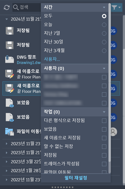

검색 및 필터
쉽게 사용할 수 있도록 검색 및 필터 막대를 간소화했습니다. 이제 버튼 하나로 시간, 사용자 및 특정 활동별로 활동을 필터링할 수 있습니다.

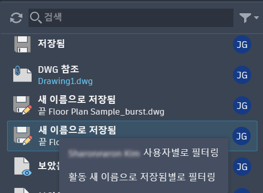

또한 작업을 마우스 오른쪽 버튼으로 클릭하여 필터에 쉽게 액세스할 수도 있습니다. 이 작업을 사용하면 활동을 수행한 사용자별로 필터링하거나 동일한 유형의 활동으로 필터링할 수 있습니다.
