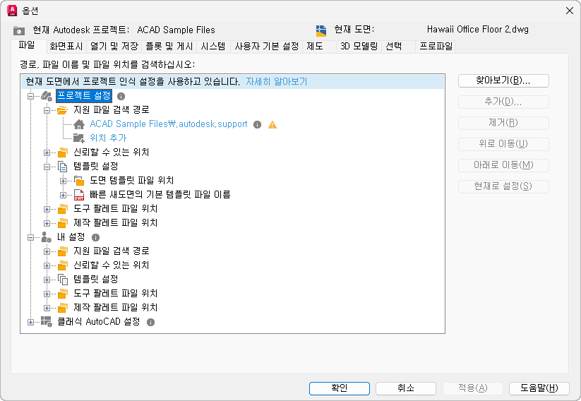

Autodesk Docs 프로젝트에 대한 지원 파일을 설정하는 동안 AutoCAD는 .autodesk.support라는 폴더를 작성합니다. AutoCAD는 Autodesk Docs 프로젝트 내에서 시작점으로 .autodesk.support(및 해당 하위 폴더)를 검색하여 필요한 지원 파일을 찾습니다. 이는 여러 프로젝트에 다른 지원 파일 위치를 추가하여 더 확장할 수 있습니다. 필요에 따라 개인화된 위치 및 설정을 추가할 수도 있습니다.

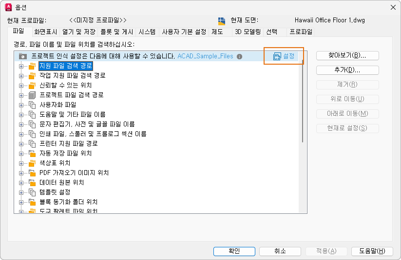

프로젝트 인식 지원 파일에 대해 구성되지 않은 Autodesk Docs 프로젝트에 저장된 도면을 열 때 프로젝트를 설정할 수 있는 옵션이 있습니다.
프로젝트 인식 지원 파일을 설정하려면 옵션 대화 상자를 표시하고 파일 탭 > 설정을 클릭합니다.

새 도면을 작성할 때 AutoCAD는 마지막으로 작업한 프로젝트 설정에 지정된 도면 템플릿 위치를 사용합니다. 프로젝트 인식 지원 파일을 사용하도록 설정되지 않은 도면에서 마지막으로 작업한 경우 AutoCAD는 사용자 프로파일의 도면 템플릿 위치를 사용합니다. 또한 프로젝트의 지정된 모든 지원 파일 검색 경로에서 향상된 지원 파일 검색 기능도 제공됩니다.
동일한 Autodesk Docs 프로젝트에서 도면을 열면 추가 설정 없이 지원 파일을 찾아 포함합니다.
