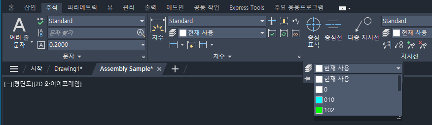

CENTERLINE 및 CENTERMARK에 도면층 옵션이 추가됨
이 릴리즈에서는 새 중심선과 중심 표식을 작성하는 워크플로우에 CENTERLAYER 시스템 변수가 통합되었습니다.
CENTERLAYER 시스템 변수의 값을 변경할 수 있습니다.
명령 프롬프트에서 CENTERLINE 및 CENTERMARK 명령의 새 도면층 옵션을 사용합니다.
리본에서 주석 탭 > 중심선 패널을 클릭하고 도면층 컨트롤을 사용합니다.
