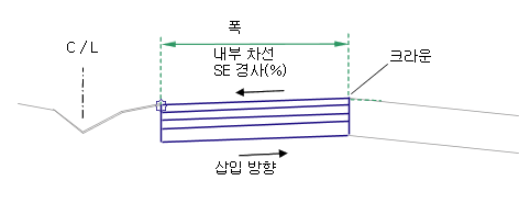

크라운을 향하는 차선
이 횡단구성요소는 포장의 내부 모서리에서 크라운 점 쪽으로 삽입되는 주행 차선에 대한 횡단 표현을 작성합니다.
주: 이 횡단구성요소는 중심 이외의 편경사 회전 축 피벗 점을 지원하지 않습니다. 이 횡단구성요소는 사용되지 않으며 코리더 모델링 카탈로그에서만 사용할 수 있습니다. 차선 편경사 회전 축 횡단구성요소에는 이 횡단구성요소의 모든 기능이 포함되어 있으며, 편경사 회전 축 피벗 점을 지원합니다.
코리더 모델 기준선 선형의 외부 차선 편경사 값을 사용합니다. 포장 구조물은 Autodesk Civil 3D 도움말의 "포장된 횡단의 포장 구조물"에 설명된 표준을 따릅니다.
부착
부착점은 정지 계획선 지표면에 있는 차선의 내부 모서리에 있습니다. 이 구성요소는 왼쪽 또는 오른쪽 측면에 부착될 수 있습니다.

내부의 크라운 점
주행로 내부 모서리가 크라운으로 코드화되도록 지정
예/아니오
내부 모서리의 간격띄우기에서 외부 모서리의 간격띄우기까지의 폭입니다.
숫자, 양수
3.6m
12.0ft

이 횡단구성요소는 편경사 회전 축 피벗 점의 계산을 지원하지 않습니다. 이 횡단구성요소가 회전 축 계산에 사용된 횡단구성요소에서 사용되면 이 배치에 표시됩니다. 자세한 내용은 편경사 중에 종단 경사선 조정을 참고하십시오.
1(True)
차선 폭
차선의 폭 경사
숫자
차선 경사(%)
차선의 경사(%)입니다.
숫자
동작
내부 차선 편경사는 기준선 선형의 편경사 지정에서 가져오고 이 값의 대수 기호가 반전됩니다. 왼쪽에 삽입되는 경우 오른쪽 외부 차선 경사를 가져와서 반전하며, 오른쪽에 삽입되는 경우 왼쪽 외부 차선을 가져와서 반전합니다. 부착점에서 시작하는 정지 계획선 지표면과 평행 노상이 지정된 폭, 깊이 및 역편경사를 사용하여 삽입됩니다. 수직 링크가 차선 양쪽 끝에서 쉐이프를 닫습니다.

배치 모드 작업
배치 모드에서 이 표준횡단은 지정된 폭 및 깊이의 마감, 기층 및 보조기층 링크를 -2% 경사로 표시합니다.

코딩 다이어그램
