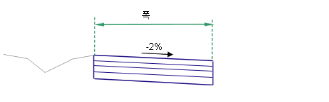

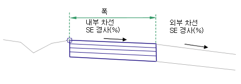

내부 차선 편경사는 기준선 선형의 편경사 지정에서 가져옵니다. 부착점에서 시작하는 정지 계획선 지표면과 평행 노상이 지정된 폭, 깊이 및 편경사를 사용하여 삽입됩니다. 수직 링크가 차선 양쪽 끝에서 쉐이프를 닫습니다.
코리더 모델링 중 간격띄우기 수평 선형 이름이 폭에 지정되는 경우 차선 폭이 선형의 간격띄우기와 일치하도록 변경됩니다.
배치 모드에서 이 횡단구성요소는 지정된 폭 및 깊이를 사용하여 -2% 경사의 차선 링크를 표시합니다.
