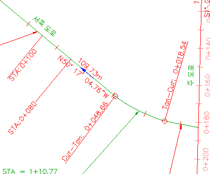

    주 측점 레이블과 눈금은 숨겨져 있지만 추가한 접선 레이블은 숨겨져 있지 않습니다. 측점 레이블은 C-ROAD-TEXT 도면층에 있고 해당 스타일이 꺼져 있는 C-ROAD-TEXT 도면층을 참조하므로 숨겨져 있습니다. 레이블이 있는 도면층을 껐지만 해당 스타일 구성요소가 아직 볼 수 있는 C-ROAD-BRNG 도면층을 참조하기 때문에 접선 레이블은 계속 표시됩니다.
    숨겨진 측점 레이블
    연습 2: 하위 레이블 스타일 사용에서 변경한 STA:0+080 및 STA:0+100 레이블도 계속 볼 수 있습니다. 이는 주 측점 레이블의 나머지 부분이 도면층 0을 참조하는 눈금과 수직 스타일을 사용하기 때문입니다. 레이블 STA=0+060 및 STA=0+080은 C-ROAD-LABL 도면층을 참조하는 선과 수직 및 측점 강조 스타일을 사용합니다.
