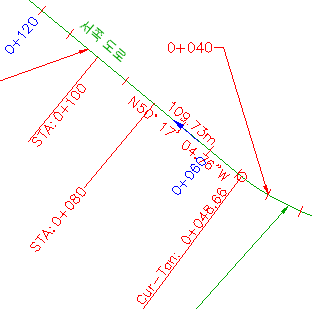

  1. 서쪽 도로 선형에서 0+040 측점 레이블이 화면표시되도록 확대합니다. 레이블을 클릭하여 해당 레이블과 다른 모든 주 측점 레이블을 선택합니다.
  2. 그립을 클릭하고 선형에서 멀리 끕니다.
    이제 레이블이 끌어온 상태에 있습니다. 문자와 지시선은 레이블 스타일의 끌어온 상태가 도면층별로 설정되어 있으므로 빨간색입니다. 형식을 변경할 때 그 효과를 볼 수 있도록 뷰에서 이 레이블을 유지합니다.
    끌어온 상태의 주 측점 레이블 0+040

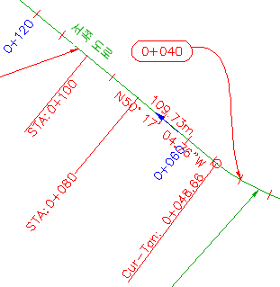

  5. 다음 특성 값을 각각 변경합니다. 변경할 때마다 적용을 클릭하여 그 효과를 확인합니다.
    • 지시선 유형: 스플라인 지시선
    • 외곽선 가시성: True
    • 외곽선 유형: 라운드된 직사각형
    • 외곽선 및 지시선 간격: 2.0mm
    • 지시선 부착: 맨 위 선의 맨 위
  6. 끌어온 상태에 표시하려는 모든 변경사항을 적용한 후 확인을 클릭합니다.
    수정된 끌어온 상태: 주 측점 레이블 0+040
