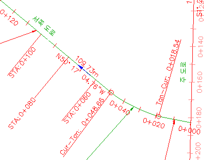

  3. 특성 팔레트의 주 측점 레이블 스타일 리스트에서 선과 수직을 선택합니다.
    측점 레이블 0+060의 레이블 스타일만 변경됩니다. 서쪽 도로에 있는 나머지 주 측점 레이블은 현재 스타일을 유지합니다.
  4. Esc 키를 눌러 레이블을 선택해제합니다.
    변경된 주 측점 레이블 유형 스타일: STA: 0+060만
