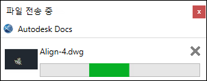

    • 커서를 놓으면 문서 및 폴더를 복사하는 동안 메시지 상자가 표시됩니다.
      주: 홈 화면에 Desktop Connector 작업이 표시됩니다. 자세한 내용은 Docs - 홈 화면 및 작업을 참고하십시오.
