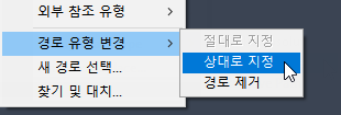

Forma Data Management로 마이그레이션하기 전에 모든 프로젝트 파일을 확인하십시오. Civil 3D에서 모든 외부 참조가 상대 경로에 부착되어 있는지 확인합니다. 외부 참조 관리자에서 상대로 지정 명령을 사용하여 여러 파일을 선택하고 수정할 수 있습니다.
