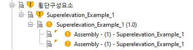

도면에서 참조되는 횡단구성요소 PKT 파일이 업데이트되는 경우 이를 알리기 위해 통합관리 트리의 항목에 기호 및 툴팁이 표시됩니다.
  1. 통합관리 트리의 횡단구성요소 집합에서 기한이 만료된 횡단구성요소 항목을 마우스 오른쪽 버튼으로 클릭합니다.
  2. 모든 횡단구성요소 업데이트를 클릭합니다.
횡단구성요소의 경로를 업데이트하려면
횡단구성요소 PKT 파일의 경로를 업데이트해야 하는 경우, 이를 알리기 위해 통합관리 트리의 항목에 기호 및 툴팁이 표시됩니다.
  1. 통합관리 트리의 횡단구성요소 집합에서 업데이트해야 하는 경로가 있는 횡단구성요소를 마우스 오른쪽 버튼으로 클릭합니다.
  2. 누락된 경로 수정을 클릭하면 경로를 업데이트할 수 있는 횡단구성요소 소스 경로 대화상자가 표시됩니다.
