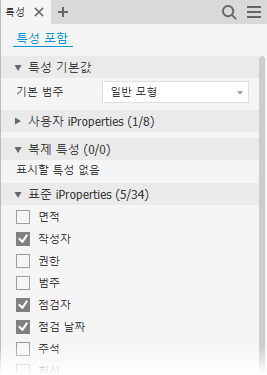

AEC 산업에서 사용되는 제품의 제조업체는 내보낸 RVT 모형에 Revit 일람표에서 사용되는 다양한 특성을 포함할 수 있습니다. 특성 포함 명령을 사용하면 RVT 파일에서 내보낼 수 있는 특성에 액세스하고 특성을 선택할 수 있습니다. 특성 선택은 Inventor 파일에 유지됩니다.
특성 포함 명령을 사용하면 원하는 수만큼 특성을 포함할 수 있는 네 개의 그룹이 있습니다.
각 특성 그룹에 대해 특성은 활성 파일의 모든 부품 및 조립품에서 수집되며 알파벳순으로 표시됩니다. 내보내기에 포함할 특성을 선택합니다.
특성 그룹 레이블에는 내보내기로 선택한 특성 수와 내보낼 수 있는 총 특성 수가 표시됩니다. 예를 들어 사용자 iProperties(3/18)는 18개의 사용자 iProperties로 구성된 사용 가능한 리스트 중 3개의 선택한 특성을 나타냅니다.
개별 특성에는 해당 특성이 사용된 복제 수가 표시됩니다.
Revit 범주 iProperty가 <없음>으로 지정된 모든 구성요소에 적용할 기본(Revit) 범주를 지정할 수 있습니다.
