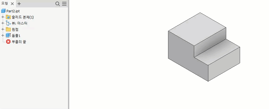

스케치된 피쳐는 2D 스케치에서 시작된 피쳐입니다. 스케치된 프로파일을 돌출, 스윕, 회전 또는 로프팅하면 체적이 작성됩니다. 스케치된 피쳐에 의해 작성된 체적은 기존 피쳐의 체적과 접합되거나 절단되거나 교차하도록 정의할 수 있습니다.
부품이나 조립품에서 알려진 엔지니어링 기능을 하는 정의된 기계 쉐이프로 이루어진 배치된 피쳐. 배치된 피쳐는 새 돌출을 작성하는 데 사용된 기존 돌출 형상을 참조합니다. 예로는 구멍, 모따기, 모깎기, 쉘, 면 기울기, 평면 절단부 등이 있습니다.
