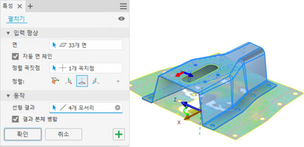

  4. 면: 그래픽 창에서 연속 면을 하나 이상 선택합니다.
    • 자동 면 체인: 한 번에 여러 면을 선택하려면 면 체인을 활성화합니다.
    • 정렬... 펼치기는 펼칠 면을 선택할 때 선택 항목에 가장 가까운 꼭지점을 사용합니다. 원점 평면 정렬에서 지정된 꼭지점은 0, 0, 0 중심점에 배치됩니다. 다른 꼭지점을 선택하려면 꼭지점 선택을 취소합니다.
    • 정렬:
      • 모형에 정렬: 펼친 곡면을 모형과 동일한 방향으로 배치합니다.
      참고: 원점 평면을 사용하여 곡면의 방향을 지정하면 화면표시에서 조작기를 사용하여 출력 곡면을 재배치할 수 있고 꼭지점에 방향 표시기가 표시됩니다.
      • XY 평면에 정렬: 펼친 곡면을 XY 평면과 동일한 방향으로 원점에 배치합니다.
      • XZ 평면에 정렬: 펼친 곡면을 XZ 평면과 동일한 방향으로 원점에 배치합니다.
      • YZ 평면에 정렬: 펼친 곡면을 YZ 평면과 동일한 방향으로 원점에 배치합니다.
다음 이미지에서는 자동 면 체인이 꺼져 있으며 판금 부품에서 강화 보강판이 선택되어 있습니다. 최상의 결과를 얻으려면 약간의 왜곡으로 보강판을 평평하게 한 다음 보강판을 억제하고 왜곡이 0인 부품의 플랫 패턴을 작성합니다.
  1. 필요한 경우 다음 중 하나를 수행합니다.
    • 선형 결과: 하나 이상의 연속 모서리를 선택하여 직선을 유지할 수 있습니다.
    • 강체 결과: 하나 이상의 모서리를 선택하여 강체를 유지할 수 있습니다. 예를 들어, 펼쳤을 때 간격을 유지하도록 동일 평면 구멍을 선택합니다.
  2. 결과 본체 병합: 출력을 단일 곡면 면으로 작성하려면 활성화합니다. 여러 면으로 단일 곡면을 작성하려면 비활성화합니다.
참고: 곡면 미리보기에는 곡면 메쉬 및 히트 맵이 표시됩니다. 히트 맵에서 변형 및 인장이 낮은 영역은 파란색으로, 변형 및 인장이 높은 영역은 빨간색으로 표시됩니다. 작성 후에 펼치기 피쳐를 편집하여 히트 맵을 봅니다.
