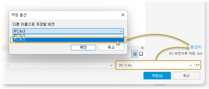

    • IFC(*.ifc)
      • 옵션을 클릭하여 IFC 2x3 또는 IFC 4x3 중에서 선택
        IFC 옵션

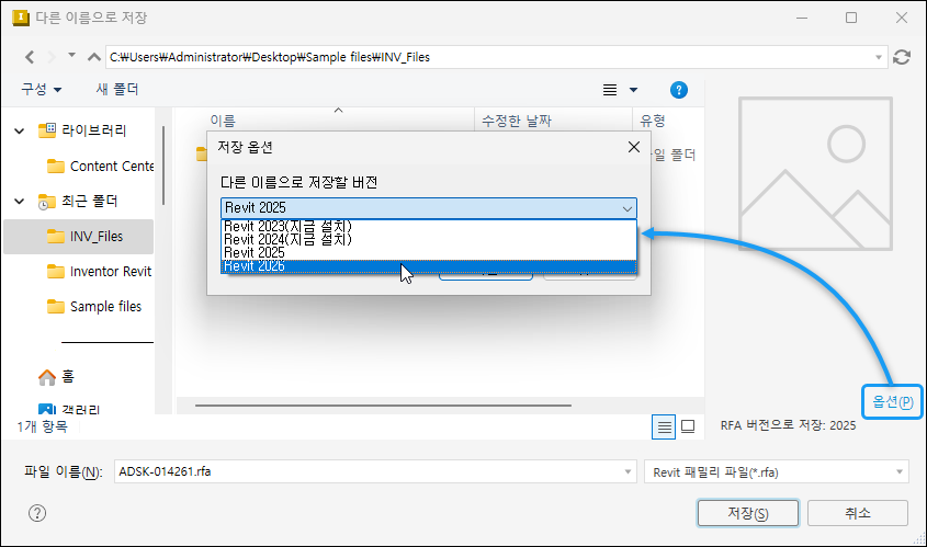

  5. (선택 사항) RFA 파일의 경우 출력할 Revit 버전(2023 이상)을 지정할 수 있습니다. 다른 이름으로 저장 대화상자에서 옵션을 클릭하고 저장 옵션에서 RFA 파일에 대한 Revit 버전을 선택합니다.
    참고: 일치하는 버전의 RCE(Revit Core Engine)가 설치되어 있지 않으면 이를 설치하라는 메시지가 표시됩니다. 일치하는 RCE를 설치하는 데 동의하는 경우 건물 구성요소 내보내기 명령이 종료되고 설치가 시작됩니다. 설치 중에 다른 {inventor} 작업을 계속할 수 있습니다. 설치가 완료되면 건물 구성요소 내보내기 명령(위의 2단계)을 활성화할 수 있습니다. 이 기능은 {inventor} 2023에서 추가되었습니다.
