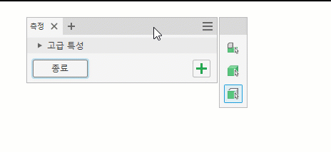

조립품 파일에서 도구 팔레트의 구성요소, 부품 또는 모서리 및 면 중에서 선택 우선순위를 선택합니다.
참고: 도구 팔레트에는 특성 패널 옆의 편리한 위치에 고정된 선택 우선순위 옵션이 표시됩니다. 팔레트는 특성 패널에서 분리되어 원하는 위치에 배치할 수 있습니다. 특성 패널을 사용하여 쉽게 고정할 수 있습니다.

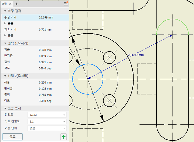

| 선형 거리, 길이, 각도, 루프, 면적 또는 질량 측정 |
각 선택 항목의 정보는 측정 도구 패널 및 그래픽 창에 표시됩니다. 측정 도구 패널에는 선택 항목에 대한 가능한 모든 값과 두 선택 항목의 결과가 표시됩니다. 측정 도구 패널에서 값을 클릭하면 그래픽 창에 선택 항목과 측정값이 표시됩니다. 값 필드 열의 크기를 조절할 수 있습니다. 커서를 값의 왼쪽에 놓고 클릭한 채로 끌어 열 크기를 조절합니다. - 리본에서
을 클릭합니다. 또는 표식 메뉴에서 측정을 클릭합니다. - Inventor 조립품에 한해 원하는 경우 선택 우선순위를 구성요소, 부품 또는 모시리 및 면 중에서 선택합니다.

- 그래픽 창에서 측정할 형상을 클릭하여 선택합니다.
- 모서리의 길이 모서리를 클릭하여 선택합니다.
- 원통형 면 또는 원의 지름 면 또는 모서리를 선택합니다.
- 원통형 면 또는 호의 반지름 면 또는 호를 선택합니다.
- 원점으로부터의 점의 위치 점을 클릭하여 선택합니다. 활성 좌표계의 각 축을 기준으로 점의 위치가 표시됩니다.
- 두 점 사이의 거리 첫 번째 점을 클릭하여 선택한 다음 두 번째 점을 클릭하여 선택합니다. 두 번째 점을 선택하면 첫 번째 점을 기준으로 상대적인 원점 및 증분 위치에서의 점 위치가 표시됩니다.
- 다음 형상 중 2개 사이의 거리: 선/축, 호/원, 스플라인 및 모든 유형의 곡면, 스케치 점/비평면형 면 첫 번째 형상을 클릭하여 선택한 다음 두 번째 형상을 클릭하여 선택합니다.
- 조립품에 있는 두 구성요소 사이의 거리 첫 번째 구성요소를 선택한 다음 두 번째 구성요소를 선택합니다. 최소 거리 값이 표시됩니다. 두 구성요소 사이의 최소 거리는 모서리, 면 또는 꼭지점일 수 있습니다.
